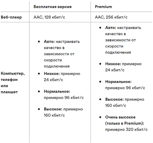

Nessa materia nesse site de um ucrâniano entusiasta de audio ( Spotify: дождались. Обзор качества звука / Audiophile's Software ), foi postado os bitrates que o Spotify usa, mesmo em lingua russa, dá pra entender:
Resumindo:
Versão Navegador Web:
Se usa AAC por causa de maior compatibilidade com os navegadores web
Free: AAC 128kpbs
Premium: AAC 256kpbs
Versão app
Baixa: HE-AAC 24kpbs
Normal: Vorbis 96kpbs
Alta: Vorbis 160kpbs
Premium: Vorbis 320 kpbs
Ele ainda cita que em testes, o Vorbis 160kpbs tem a mesma qualidade sonora que um MP3 320kpbs, e que o HE AAC 24kbps é usado apenas por causa que o Vorbis não tem suporte a bitrates muito baixos, e a qualidade dele pra baixos bitrates é ruim, isso poderia ser solucionado usando o Opus, que abrange de 6 a 512kpbs de qualidade, sendo altamente otimizado para bitrates acima de 16kbps
