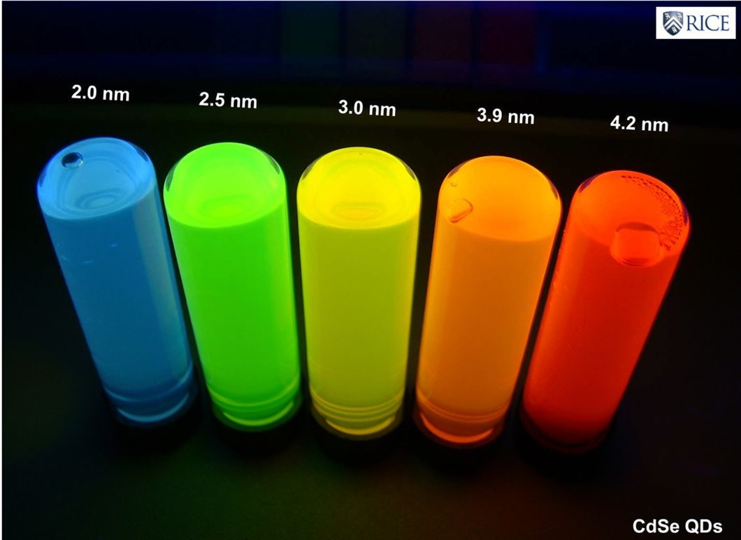

Frascos com nanocristais: pontos quânticos maiores geram vermelho; pontos menores, azul

O frasco contém um líquido com nanocristais que, quando recebem luz azul, geram a cor vermelha
O frasco contém um líquido com nanocristais que, quando recebem luz azul, geram a cor vermelha (Foto: Samsung)

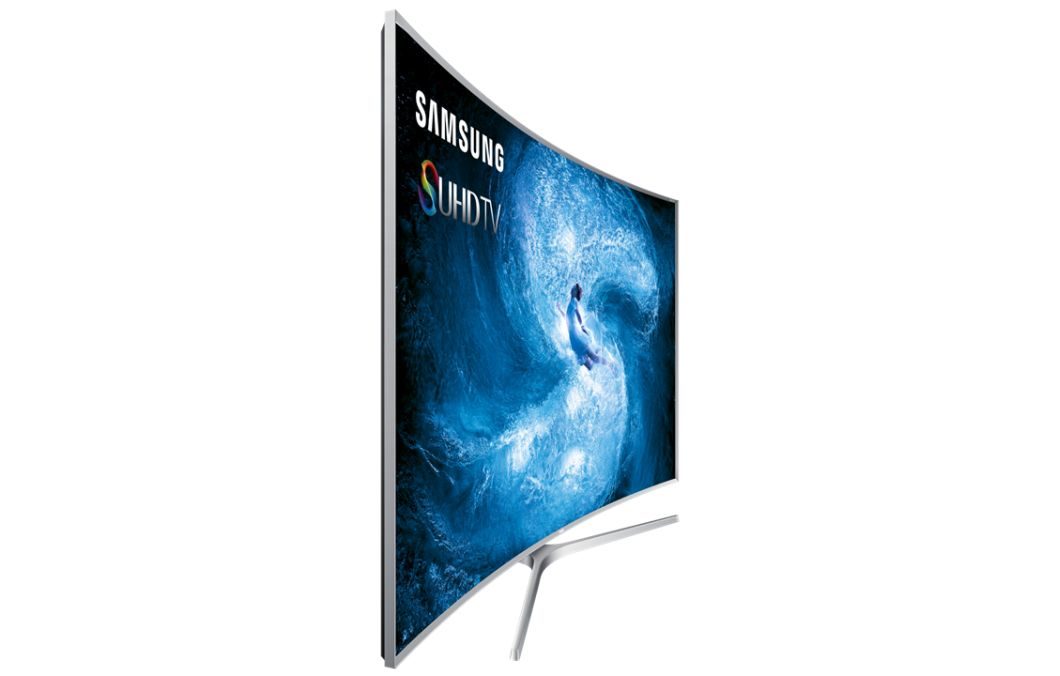

Samsung JS9500
Samsung JS9500: um dos modelos que já podem ser encontrados no Brasil
