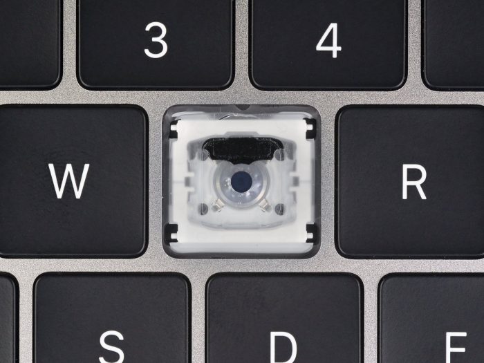

Teclado do novo MacBook Pro (Foto: iFixit)
O novo teclado borboleta, que acompanha os MacBooks Pro lançados na terça-feira (21), tem melhorias internas que podem “reduzir substancialmente” problemas como duplo pressionamento ou falta de resposta das teclas. A Apple não detalhou quais mudanças teriam sido feitas, limitando-se a dizer apenas que há um “novo material” no mecanismo para melhorar a confiabilidade do teclado.
Pois bem: o iFixit desmontou o novo MacBook Pro de 15 polegadas para ver como ficou o teclado. Ele continua com a membrana que a Apple incluiu na terceira geração para protegê-lo contra poeira, mas traz mudanças nos materiais de um interruptor metálico e uma capa que cobre o mecanismo de pressionamento da tecla.
