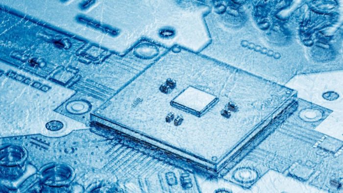

Chip Horse Ridge (imagem: divulgação/Intel)

O chip Horse Ridge
Desenvolvido pela Intel em conjunto com a QuTech (organização oriunda da parceria entre Universidade Técnica de Delft e Organização Holandesa para Pesquisa Científica Aplicada), o Horse Ridge foi apresentado no final de 2019 como uma tentativa de solucionar o tal gargalo.
O chip foi construído com base na tecnologia FinFET de 22 nanômetros da própria Intel. A segunda geração do chip foi apresentada em 2020. Testes foram conduzidos desde então para avaliar se o Horse Ridge corresponde às expectativas. Os resultados são animadores:
Os resultados da nossa pesquisa, conduzida em parceria com a QuTech, provam quantitativamente que nosso controlador criogênico, Horse Ridge, pode alcançar os mesmos resultados de alta fidelidade que os eletrônicos em temperatura ambiente ao mesmo tempo em que controlam vários qubits de silício.
