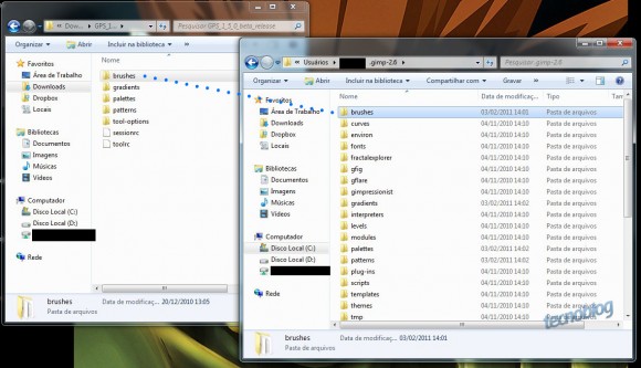

Troque “usuário” pelo seu nome de usuário e pronto, a pasta estará lá. Perceba que a estrutura criada pelo GPS é bem parecida com a estrutura do GIMP, certo? Temos pastas “brushes”, “gradients”, “palettes” e outras. Então, se você quiser adicionar apenas novos pincéis ao GIMP, arraste (ou copie e cole) a pasta “brushes” da pasta criada pelo GPS para a pasta da sua instalação do GIMP. Se quiser instalar todas as novas ferramentas, arraste todas as pastas. Simples assim, nenhum arquivo será sobrescrito.
Captura de tela do Windows Explorer (Windows 7)
Basta arrastar de uma pasta para outra | Clique para ampliar
Existem dois arquivos extras: sessionrc e toolrc. Esses arquivos mudam a posição e ordem das janelas do GIMP e adicionam as configurações necessárias para as ferramentas do GPS, respectivamente. A cópia desses arquivos não é obrigatória, até pelo fato deles sobrescreverem as configurações existentes. Antes de copiá-los, faça um backup dos arquivos originais, assim será mais fácil retornar à configuração padrão caso você não tenha gostado do GPS.
