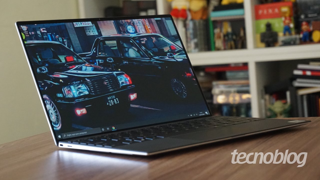

Se você já viu o XPS 13 em alguma geração do notebook e curtiu o visual, pouco muda por aqui. Ele continua como um dos notebooks mais bonitos para quem não quer um Mac, com acabamento externo feito em alumínio, enquanto a parte do teclado tem fibra de carbono com toque meio emborrachado.
dell xps 13 2020 cima
Além de muito elegante, o conjunto garante maior resistência aos intempéries da vida, principalmente para quem, como eu, não tem o costume de levar o notebook em uma capa para proteger dos inimigos de dentro da mochila. Nas quinas um corte feito com diamante faz o prata fosco virar mais brilhoso.

Se do lado de fora o Dell XPS 13 surpreende pela beleza, por dentro a tela entra como a cereja do bolo. Nesta geração do XPS a Dell conseguiu diminuir ainda mais a borda inferior, numa sensação de que o display encosta na base do notebook. A dobradiça também está bem escondida e até mesmo a marca da fabricante não aparece para o usuário.
A proximidade do teclado aumenta a imersão de qualquer cena, mas em um momento eu acabei tocando na tela sem querer. Como o modelo que recebemos para teste tem tela sensível ao toque, eu acabei abrindo o menu iniciar. É um problema? Pode ser, mas uma curva de aprendizado rápida me fez baixar um pouco mais da mão e pronto.
tela
Agora, dentro da tela. Ela pode ser Full HD ou 4K, mudando apenas a quantidade de esforço que você pede para a placa gráfica e a CPU também. O display é tão pequeno, afinal de contas é um notebook de 13 polegadas, que deixar em 4K e colocar os ícones em 100% de tamanho, faz literalmente qualquer coisa ficar ilegível, uma porcaria. Em Full HD tudo melhora, o que deixa claro que a tela 4K tá aqui só para mostrar para os amigos e para Dell poder falar que a tela é melhor que a do MacBook Air. Não tem uso prático e mais atrapalha do que ajuda.
Mas, deixando isso de lado, a tela tem suporte para HDR e Dolby Vision. A reprodução de cores está num nível que se espera de um computador tão refinado e caro. Não existe sequer um ponto de aberração cromática, um ponto de erro na iluminação. Um telão ótimo pra momentos de pandemia, com algum serviço de streaming e tudo mais. O áudio não colabora muito justamente pela falta de espaço nas caixas, então recomendo o uso de fones de ouvido mesmo.
