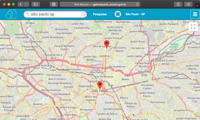

A Anatel mantém gratuitamente a plataforma Serviço Móvel, que está disponível no navegador e em forma de app para iOS e Android. É uma ótima ferramenta para saber qual operadora pode ter o melhor sinal de celular no seu bairro, cidade ou área rural.
Encontrando as antenas de celular
- Abra o site ou aplicativo do Serviço Móvel e digite o nome da cidade na busca. Você também pode colocar o endereço completo para verificar a cobertura em um determinado bairro ou região em função da quantidade de Estações Radio Base.
- Com o município encontrado, clique no menu no canto superior direito do site. Será exibida uma lista com todas as operadoras disponíveis no município. Selecione uma operadora específica ou marque todas.

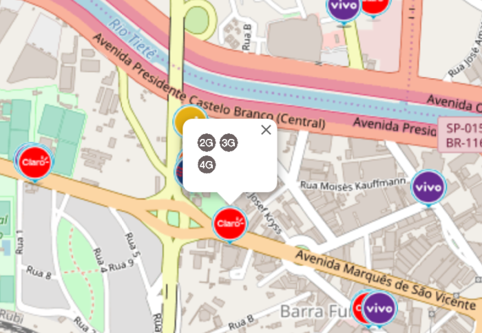

- Feita a seleção, o mapa será atualizado com as marcações das localizações das ERBs. Cada alfinete representa a antena de uma operadora. É possível clicar na antena e verificar quais as tecnologias disponibilizadas (se 2G, 3G ou 4G).
Muitas vezes, é possível perceber que antenas de diferentes operadoras estão aglomeradas no mesmo lugar. Isso acontece porque uma única torre pode ser compartilhadas por diferentes operadoras de celular ao mesmo tempo.
